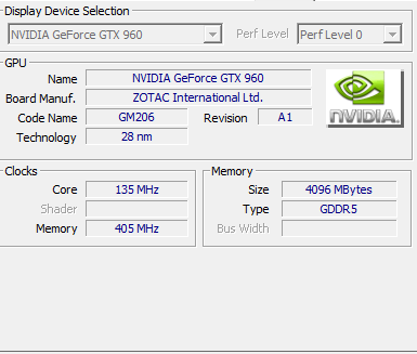

mon ordinateur s'arrête sans raisons et redémarre lorsque je joue a des jeux, je pense que c est du a la surchauffe car j ai acheté une nouvelle carte graphique quant penser vous?

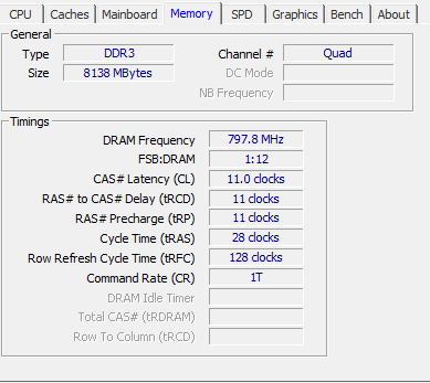

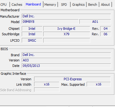

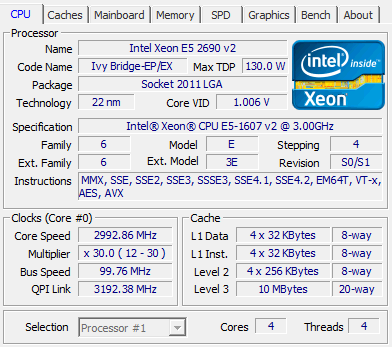

voila quelque capture d’écran depuis un logicielle pour ma config malheureusement j ai pas le nom du boitier mais je crois que il a deux ventilateur devant (DELL precision t3610 c est le nom de mon PC si tu cherche plus d info) .

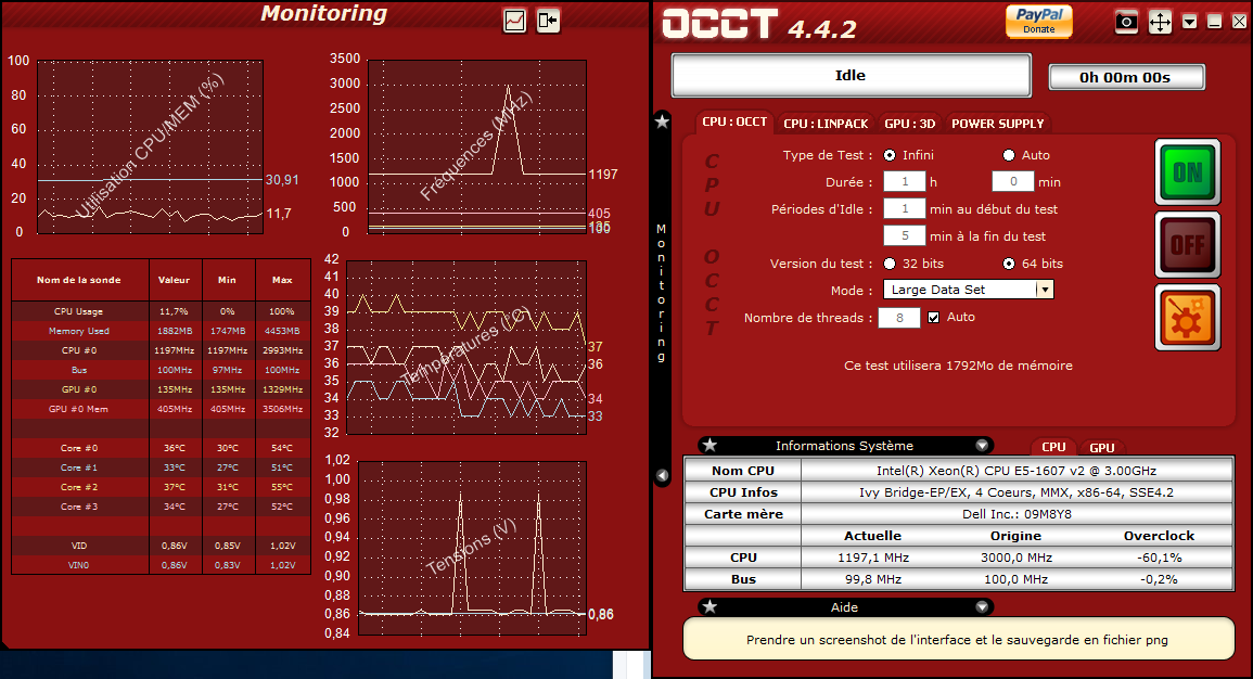

pour les températures, tu as occt pour tester la charge cpu/gpu et ainsi obtenir les températures.
heavenbenchmark pour tester sous un environnement jeu et pas mal également.

J ai jouer 1,5 heure a CSGO et sans plantage et la température max est de 55 et min 30°C

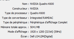

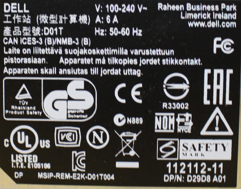

ci-joint les trois photo avec l ancienne cart graphique une quadro .. / l alimentation et le logicielle OCCT
alors j ai tous contrôler j ai tous démonter et remonter mais tous a l'aire ok.
Pense tu que il faut que je change de CPU car il ne supporte pas ma carte graphique ?
