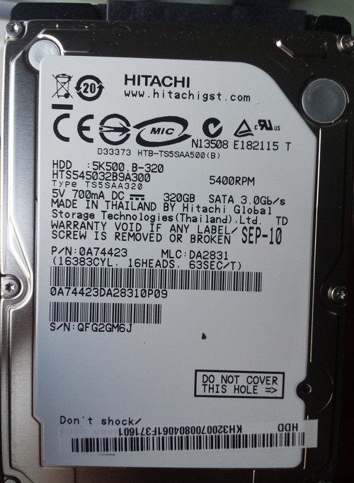

CJ une photo du disque actuel.
Celui là serait t'il compatible avec mon PC ? http://www.amazon.fr/Travelstar-7K1000- ... ne+2.5+1to
Je vous remercie :-)

Tout d'abord ton disque dur a une connectique SATA II (3GB/s), donc l'exemple que tu donnes ne correspond pas (SATA III), et je ne pense pas que ta carte mère supporte le SATA III vu la date d'achat du PC.

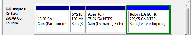

Re: Nouveau disque du compatible Acer Aspire 5742G
Salut !
Merci de tes réponses.
J'avais déjà partitioné mon disque avec EASEup il y a qq semaines déjà. Voilà en PJ un screen de mon gestionnaire de disques.
13Go: sauvegardes
C: Acer
13Go: sauvegardes
C: Acer
R: partition pour la DATA
Merci :-)
- Fichiers joints
- disques.png (5.88 Kio) Vu 6396 fois
