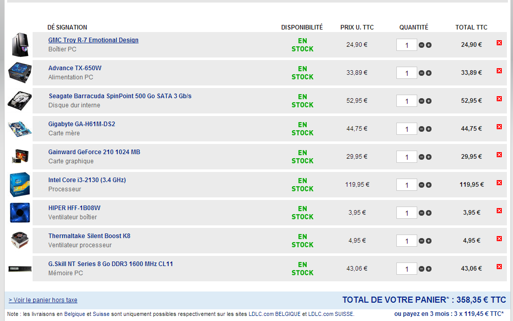

Bonjour je voudrais votre avis sur cette petite config pour pc bureautique Manque t-il quelque chose ? Est ce compatible, Mercide bien vouloir m'éclairer sur cette config .
Je voudrais payer le moins possible pour un pc a utiliastion quotidienne :biggrin:

Muze a écrit :Bonjour je voudrais votre avis sur cette petite config pour pc bureautique Manque t-il quelque chose ? Est ce compatible, Mercide bien vouloir m'éclairer sur cette config .
c'est config a l'air plus tôt bien mais les composant son a chier !!!!
qu'elle et ton budget max

Et oui je sais pour les composants mais bon budget et de 400€ Max :huh:

Plein de chose à changer pour une config bureautique...
d'abord l'alim' choisit c'est de la me***, et 650watts ne servent à rien. Une bonne alim' de marque réputée deen 400watts est suffisante.
La carte graphique ne sert à rien non plus, pour de la bureautique l'IGP intégré au processeur suffit largement.
8Go de ram sont inutiles, prends un kit 2x2048 DDR3 1333MHz.
Le ventirad, il y en a un de fournit avec le processeur, et celui que tu as choisis n'apportera rien de plus...
Perso je ferais quelque chose comme ça : http://www.ldlc.com/b-36bed8e38e880e97.html#aff264
A la rigueur si tu veux plus de puissance, tu peux prendre l'I3 2120 à la place du pentium. Mais le pentium est déjà bien pour de la bureautique.
