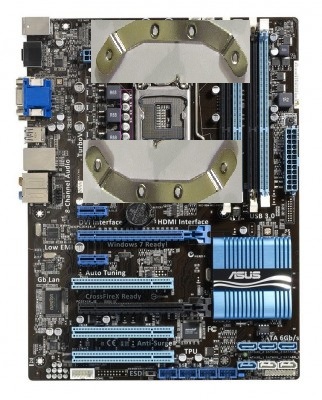

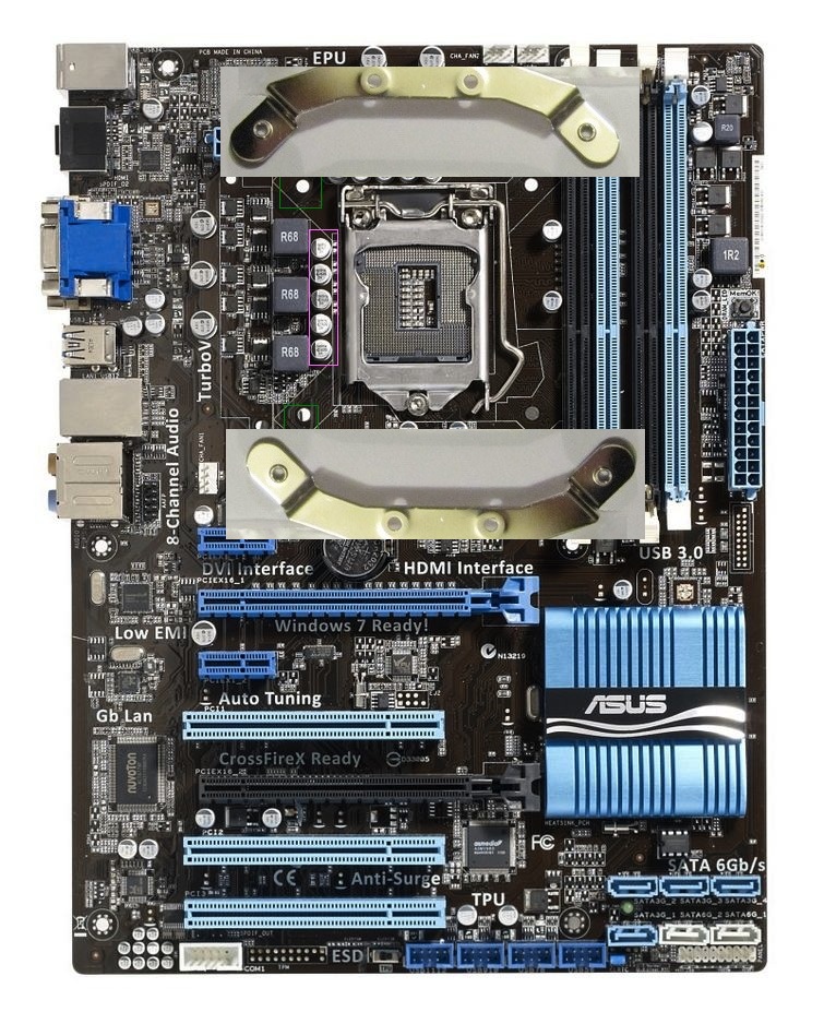

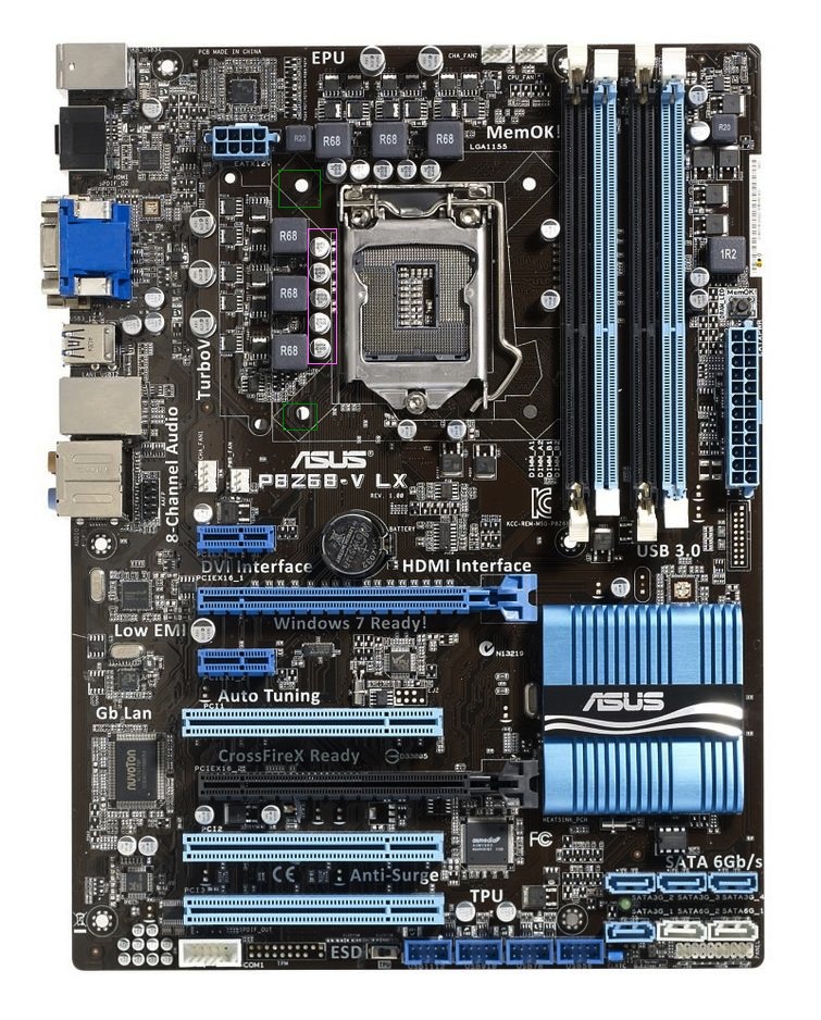

J'ai acheté une CM P8Z68-V LX et un ventirad Dark Rock Advanced mais impossible de le monter.
A cause du placement des trous pour les vis (vert), je touche les condensateurs (rose) avec le système de fixation du ventirad.
Ai-je fait une erreur de montage ?

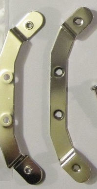

Slt, j'ai regardé comment j'avais fait.
J'ai utiliser
que j'ai mit comme ça (comme signaler c'est bien vers l’extérieur qu'ils sont, dsl).
Modifié en dernier par noircc le 30 avr. 2012, 09:17, modifié 2 fois.

Etrange.. sur le Dark Rock Advanced c'est les arcs de cercles des fixations vers l'intérieur et placé perpendiculairement a toi ..
Si tu as monté ton ventirad comme çà , tu as le ventilateur de celui-ci vers le haut ou le bas , no?

renoaz a écrit :Etrange.. sur le Dark Rock Advanced c'est les arcs de cercles des fixations vers l'intérieur et placé perpendiculairement a toi ..
Slt
Tu a raison, ils sont bien à l'extérieure (nb : ils ressortent). Pour le photo-montage je me suis trompé.
Non, les ventilateurs du ventirad sont horizontal, même avec cette position des fixations (post227082.html#p227082).
