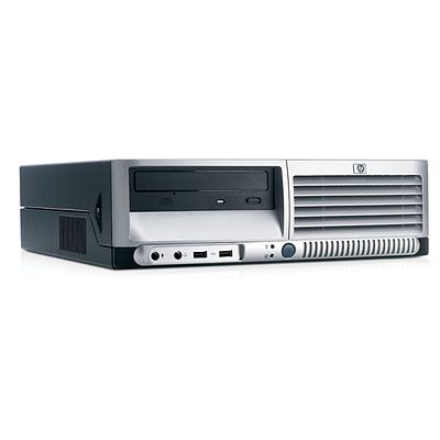

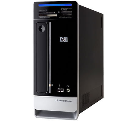

si je me souvient bien, les slim hp ont un graveur a la verticale, une carte graph pourra t'elle rentrer dans un boitier si petit

De plus, mon pc est à l'horizontale ainsi que mon lecteur DVD.chimiste49 a écrit :si je me souvient bien, les slim hp ont un graveur a la verticale, une carte graph pourra t'elle rentrer dans un boitier si petit

une carte a 30-50 euros ne sont pas des cartes de jeux mais plutot des cartes d'affichage pour burautique ou entree de gamme home cinema
ca ressemble a ca ?
ca ressemble a ca ?

Je voudrais juste changer parce qu'avec Windows 7, il y a un problème au niveau du calcul des performances.
C'est celui que je possède.
- Fichiers joints
- hp-compaq-dc7600-sff.jpg (10.2 Kio) Vu 2113 fois

avec ce type de boitier il va falloir une carte graphique low profile... et ça ne court pas les rues.
