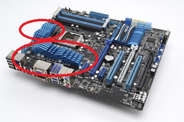

Re. J'ai tout reçu sauf le lecteur dvd, donc j'ai commencé le montage. Ca fait 3 heures sur jsuis dessus j'ai rien fait :mrgreen:
Ma carte mère est une P8Z68-V Gen3. J'ai un thermalright macho R02. Le problème c'est que sur la cm y'a un "heatsink" bleu qui bloque l'installation d'une plaque métallique qui sert de support au ventilo...je dois faire quoi?

Pour etre exact, ce machin là

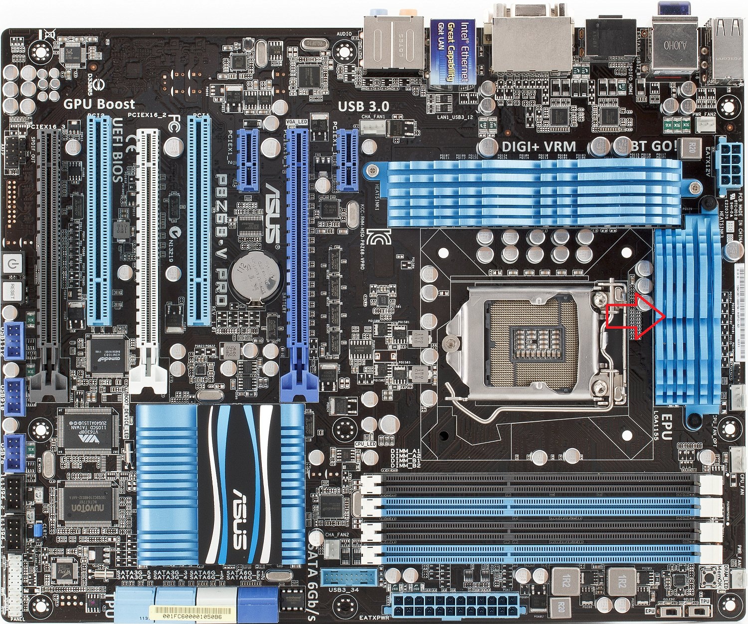

Re: Config Jeux/Stream/un peu de montage vidéo
C'est quelle pièce qui bloque ?
Isildur
Messages : 100
Enregistré le : 26 avr. 2012, 15:41
Message non lu par Isildur »
Celle ci :
En fait il doit manquer 1 millimètre pour que la plaque métallique. Comme le machin bleu est monté sur ressort, on peut pousser un peu et visser tout comme il faut mais bon, j'imagine que c'est pas fait pour...Du coup jsuis bloqué et je rage en cherchant sur le net depuis 20h...

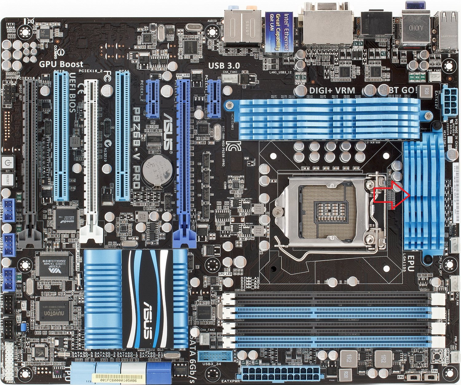

(La plaque métallique en question sur une autre cm)

En regardant les compatibilités du ventilo sur le site de thermalright, on voit que pour la P8Z68-V (gen3) il faut une autre backplate qui coute 6€. Sérieux, ils pourraient pas faire payer 6 euros de plus le machin et fournir la ventilo tout complet?
Trop rageux sur le coup -_-
