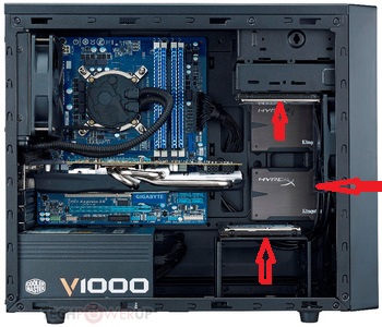

V3g3ta
Messages : 2202
Re: Grosse aide pour premier achat PC Gamer
Message non lu par V3g3ta »
Bravo à toi !
le SSD tu as pu trouver l'emplacement 2"5?
voilà en image ce à quoi le montage du SSD peut ressembler.

Les connexions sont bonnes ?
J'ai commencé par utilisé un socle pour fixer le ssd sauf qu'avec les câbles SATA ça devenait impossible, du coup je l'ai un peu plus bas.

V3g3ta
Messages : 2202
En zoomant la carte mère ça m'a l'air bon.
SPSFAN=SYSFAN plutot?
Oui installe windows sur ton SSD sans besoin de partitionner, comme ça tu utilisera toute la capacité du SSD pour Windows/programme et
éventuellement quelques jeux gourmand qui ont tendance à se charger longuement sur un disque dur (HHD)
