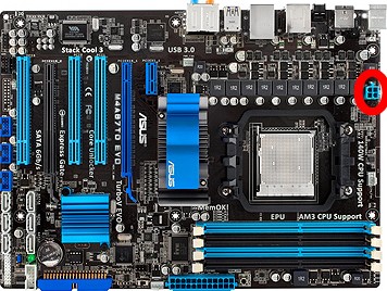

A tout hasard tu n'aurais pas oublié de brancher le processeur ici >>
Sans titre 1.jpg (56.2 Kio) Vu 2332 fois

justement je ne sais pas ce qu'il faut mettre comme prise ! :S
:mur:
Messages : 2859
Re: mon PC ne démarre pas
Message non lu par tchip »
regarde le topic suivant votre-pc-est-en-panne-venez-ici-t16490.html
c'est evoqué en tout debut
c'est un connecteur qui se trouve sur l'alim

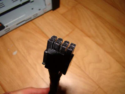

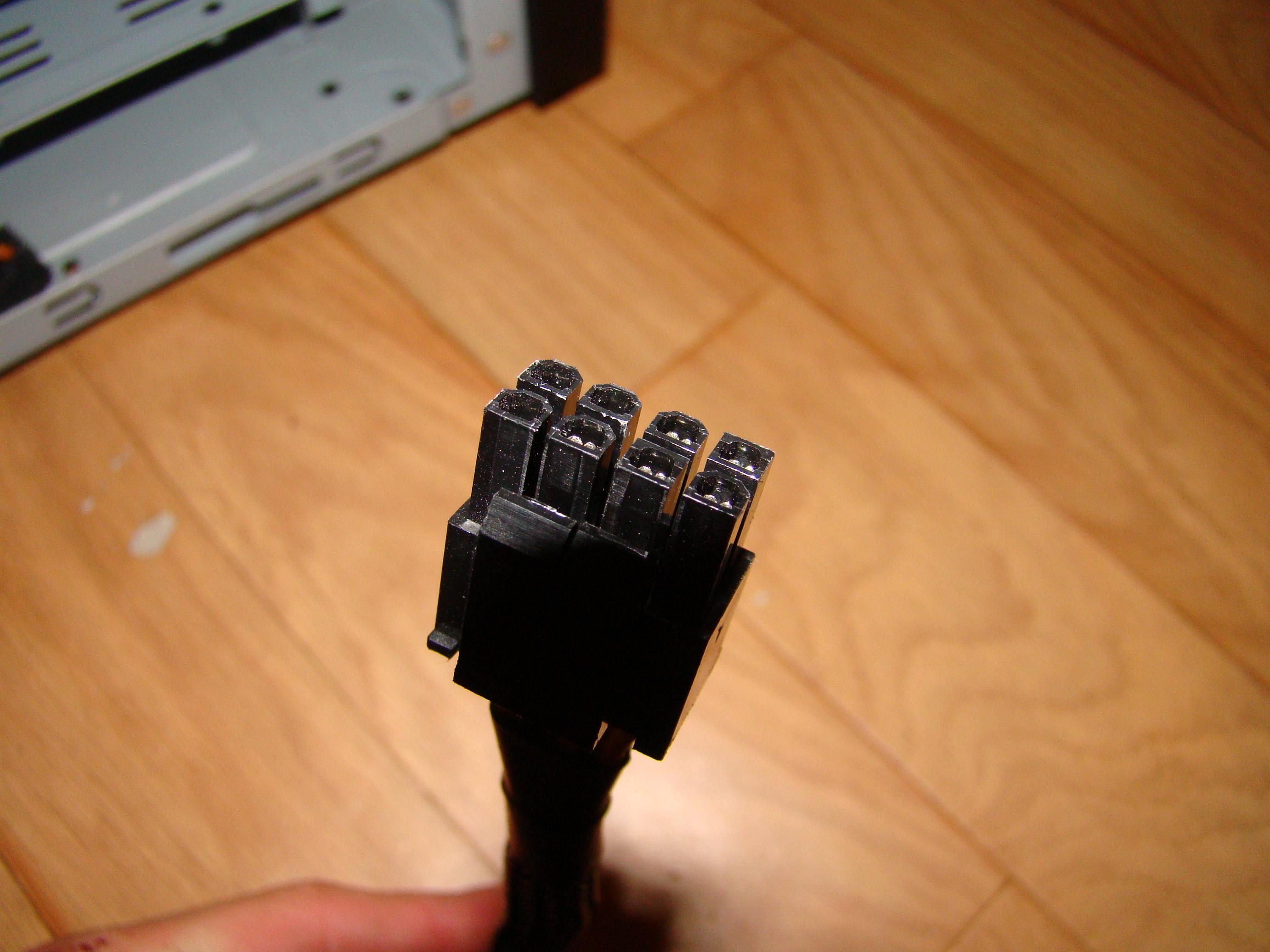

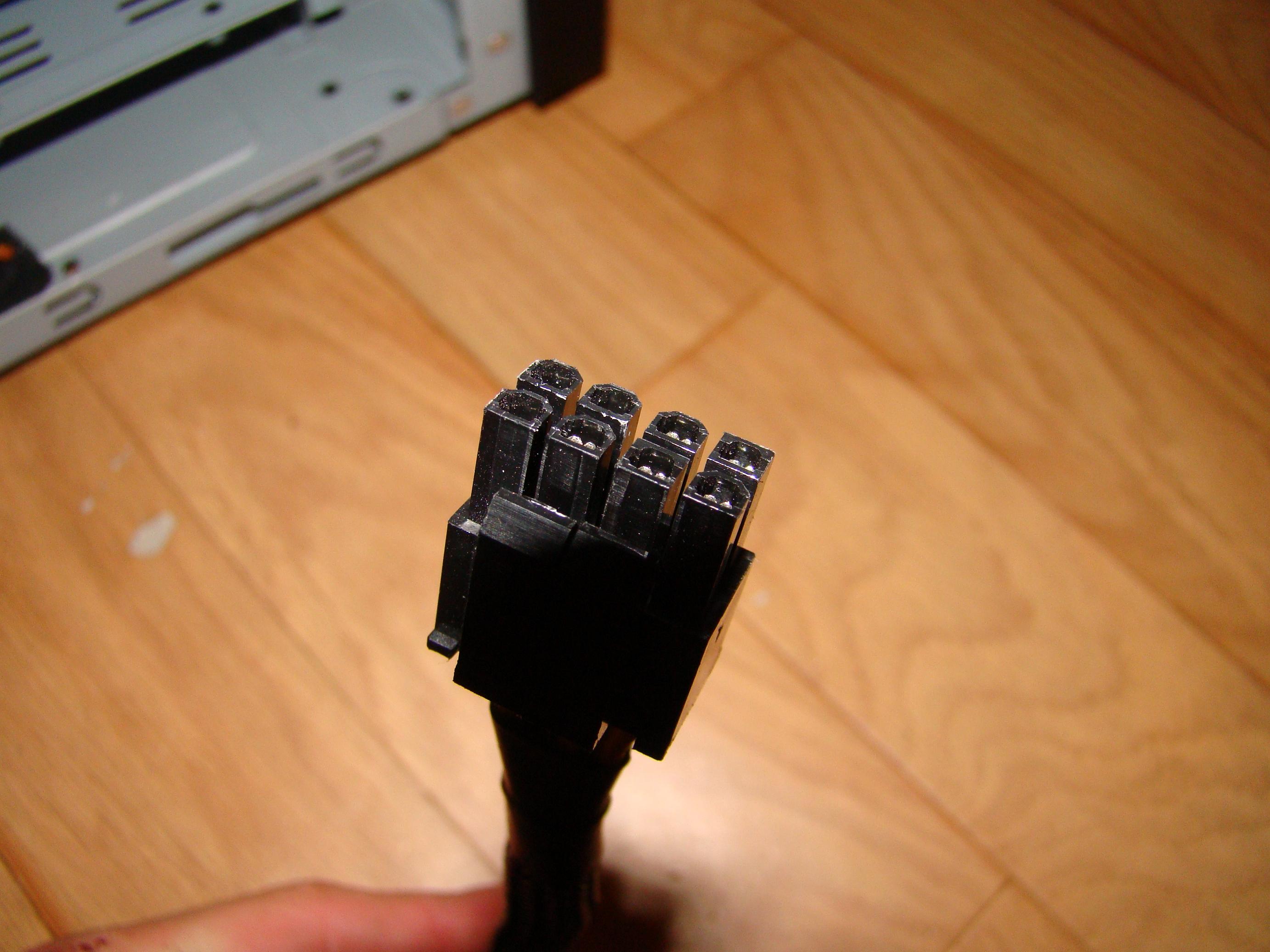

car avec mon alim j'avais une prise a 8 port que je pouvais la couper en 2 pour en faire une de 4 mais quand je la metais dans la prise ma tour ne demarai pas
voila la prise entiere avec le 8 port

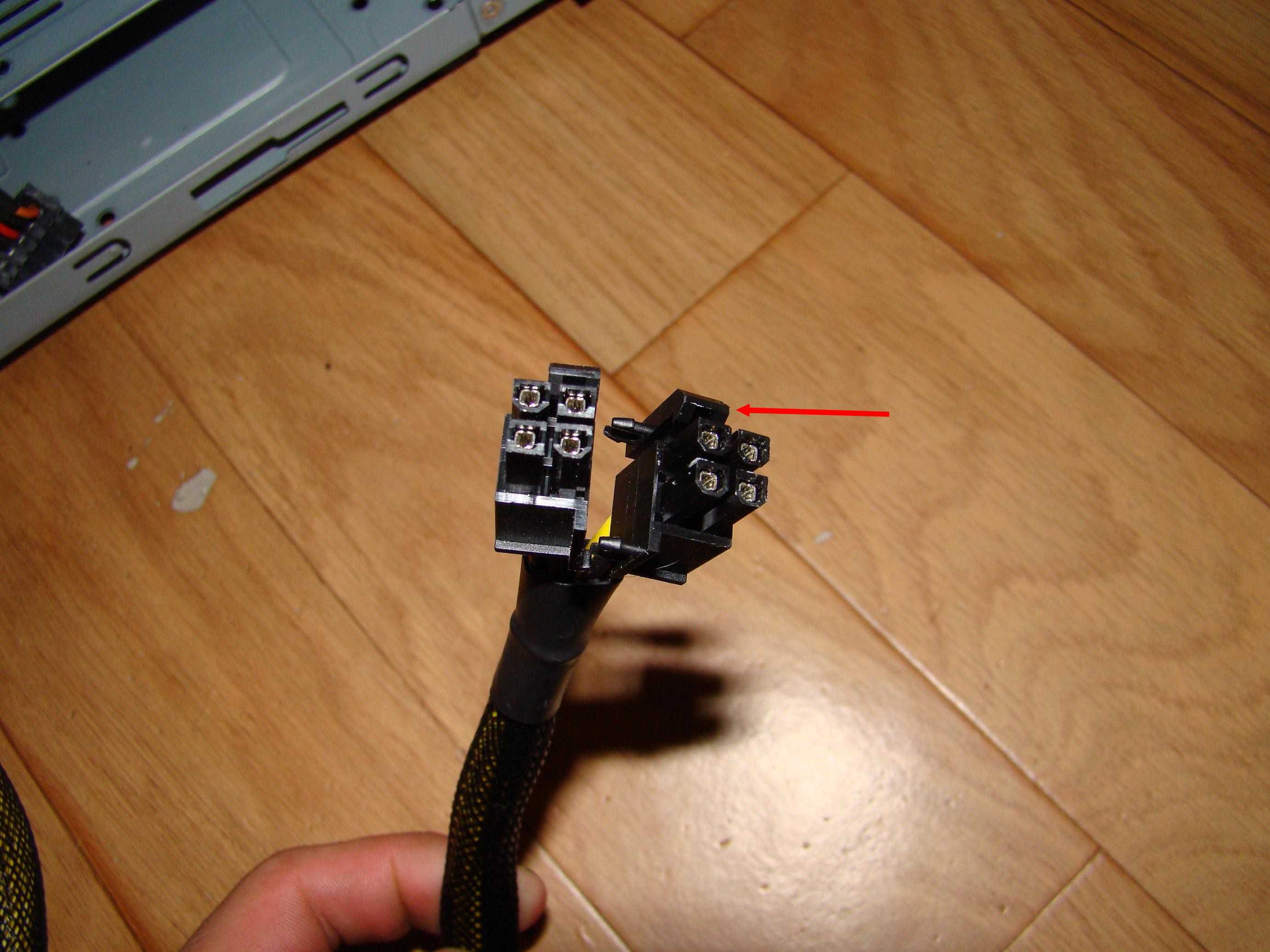

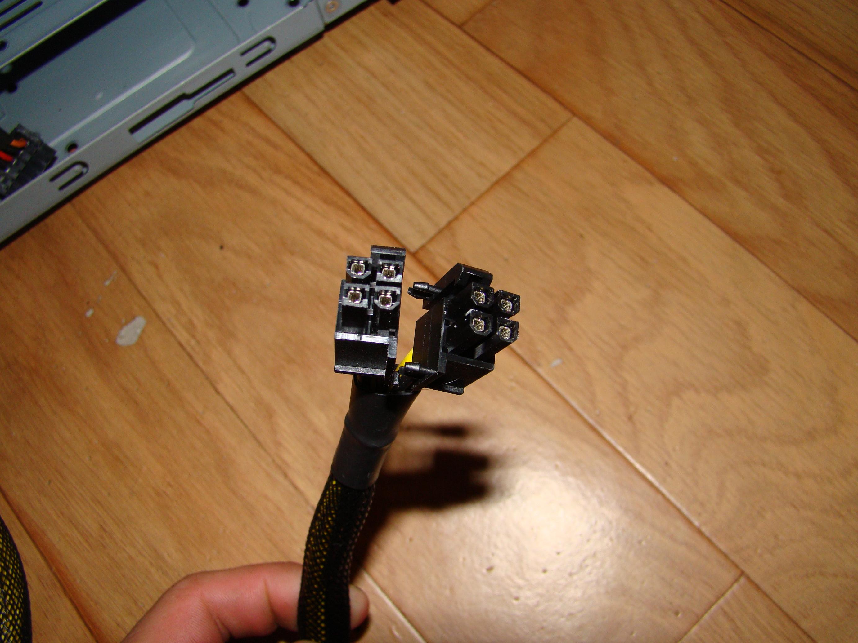

la prise couper en 2

Tu met une des deux, tu verras si elle se clipse ou pas, si elle se clipse correctement et en face du clipse de ta carte mère c'est bon ;)
je parle du petit clipse comme celui-ci >>
filipe2604
Messages : 85
Enregistré le : 01 janv. 2011, 03:48
Message non lu par filipe2604 »
ha oui ! c'est bon sa fonctionne ! merci les gars ;) :biere: mais il m'affiche un texte " reboot and select proper boot device or insert boot media in selected boot device and press key " est ce normale ? qu'est ce que sa veu dire ?
