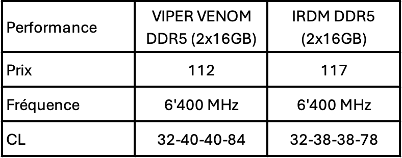

J’ai également examiné les mémoires vives et il y en aurait peut-être une légèrement meilleure. Cependant, je ne connais pas la marque GOODRAM.

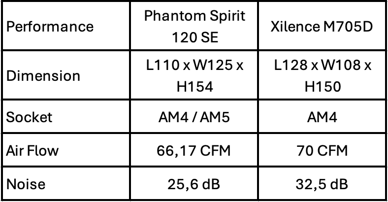

Pour les ventirads, voici un tableau avec les données que j’ai trouvées. Les deux semblent équivalents. Mais étant donné que nous avons changé de processeur, le Xilence M705D n'est plus compatible avec le socket AM5.

Pour le processeur, il n'y a pas de soucis avec le ventirad !
À propos de ce dernier, voici des informations plus en détail sur les plateformes supporté par le modèle de Xilence ►►► Ventirads pour Multi-Socket | M705D
Pour la mémoire vive, je choisirai la référence qui fournit les latence les plus petites (32-38-38-78), mais cela à juste une petite incidence !
